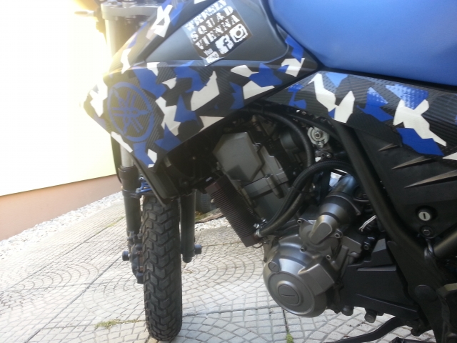

Hab den Temperaturfühler beim Ölkühleranschluss, direkt dort wo das heisse öl von der ölpumpe zurückbefördert wird.
Mir ist die letzten Tage, als es früh nur 17° hatte, aufgefallen, dass es recht lange braucht bis sie richtig warm ist.
nach 20km gemäßigter Fahrt bin ich bei 50°C.

Naja, das wird der Ölkühler sein der dir das Öl verweigert mal auf Betriebstemperatur zu kommen!
Bei der XT halte ich einen zusätzlichen Öl Kühler für komplett Unnötig. Ausser man fährt eventuell ständig irgendwo in der Sahara bei mehr als 40°Grad rauf und runter, aber ansonsten komplett unnötig bei diesen Traktor Moter weil die Öl Temp eigentlich ansonsten nie zu heiss wird.
Mach den extra Kühler raus und freu dich über ein schnelleres Betriebswarmes Öl, denn zu heiss wirds sowieso nicht.

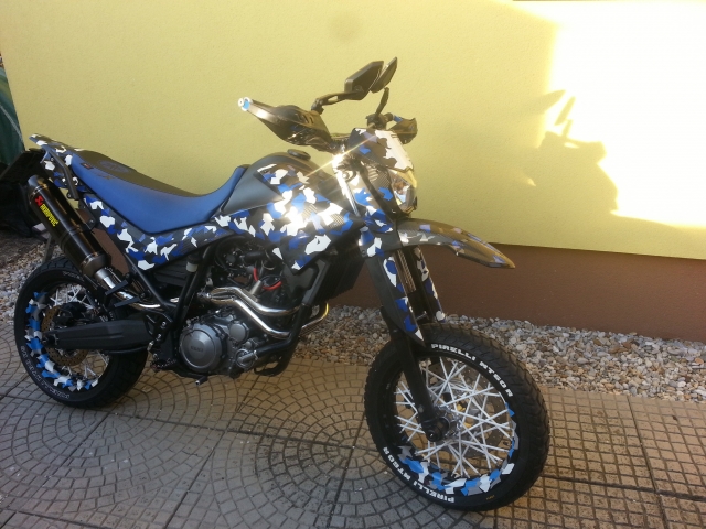

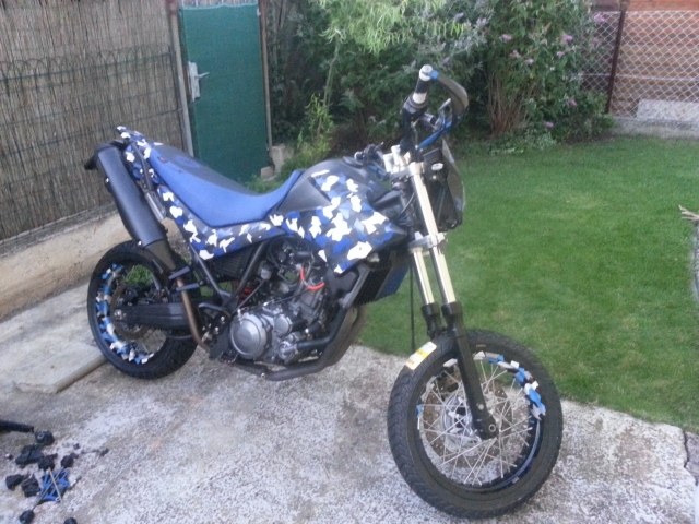

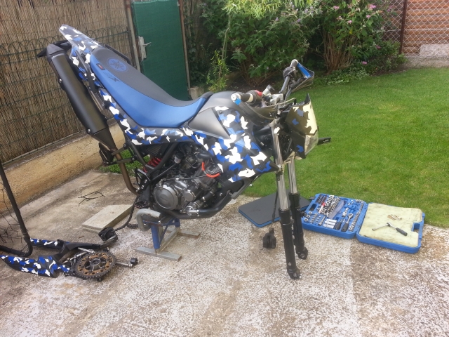

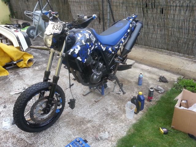

Wieder mal ein Paar NEWS zu meinem Liebling.
Nach dem ich diesen Sommer viel Stunt fahren mit Ihr geübt habe, dacht ich mir es ist mal Zeit für ein wenig Pflege.

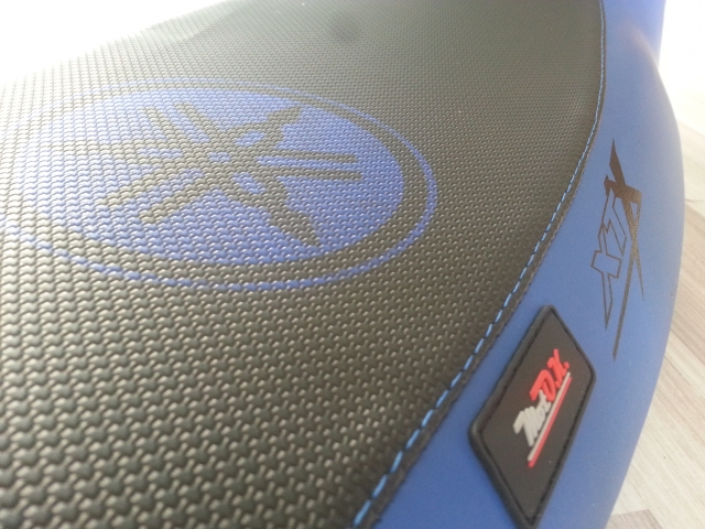

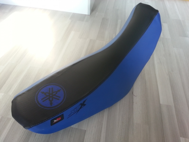

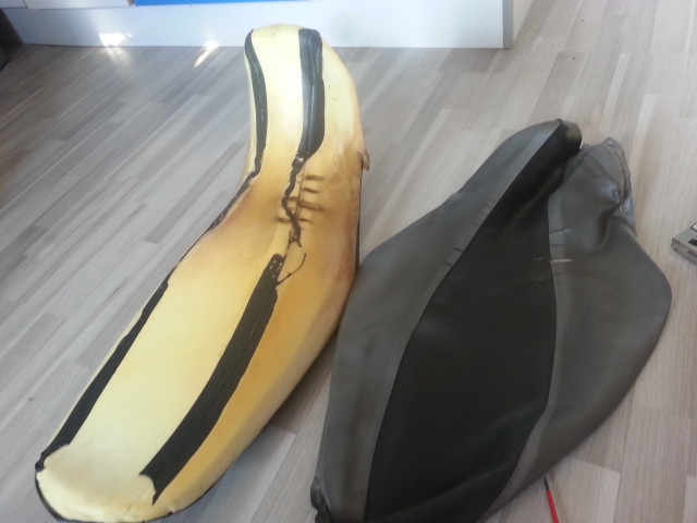

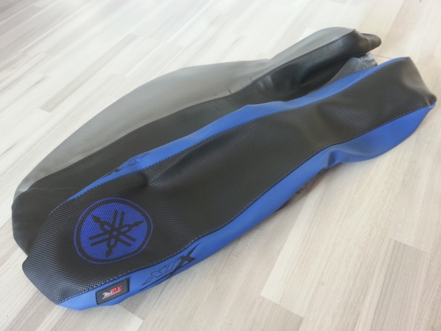

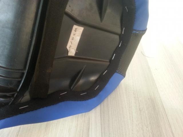

Zuerst mal die, seitlich an der Naht aufgerissene Sitzbank durch eine farblich passende ersetzt.

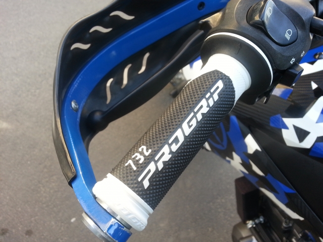

Die Griffgummis waren auch schon sehr abgenutzt
Soweit so gut..... Nun zum Technischen

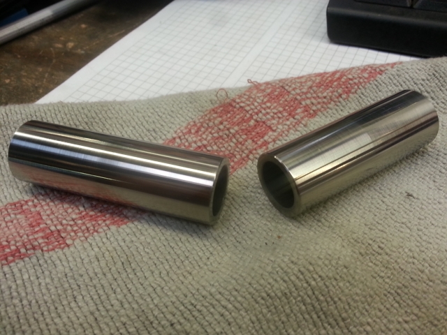

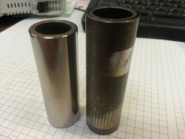

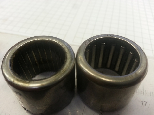

Nadellager der Schwinge, und die der Umlenkhebel durch Industriestandard ersetzt inkl. aller Simmerringe.
Heckhöherlegung +3.5cm durch Umlenkhebel wieder ausgebaut.
Die alten Nadellager haben auf den Gleitbuchsen so ihre abdrücke hinterlassen - einfach mal drüberpoliert (beim nächsten Service kommen diese neu)
Die Gabel hat auch ein Komplettservice bekommen. Sprich Teflongleitbuchsen, Simmeringe und Staubschutzkappen. 15W und 10W Öl 50:50 gemischt und statt 600ml hab ich 650ml eingefüllt damit sie beim anbremsen nicht gleich so durchsackt. Gabelfedern hab ich nun wieder die originalen drin, anstatt der Progressiven.
Alles in allem find ich das jetzige Fahrwerk wieder TOP. ein richtiger Kurvenschneider :wix:
lediglich das jetzige Lenkerflattern ab 130km/h gilt es noch in den Griff zu bekommen. Vielleicht bringt der Weihnachtsmann ja ein neues Federbein :mrgreen:
Neue Brembo Sintermetallbeläge hab ich mir gegönnt, mit DOT5.1 Bremsflüssigkeit.

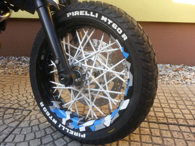

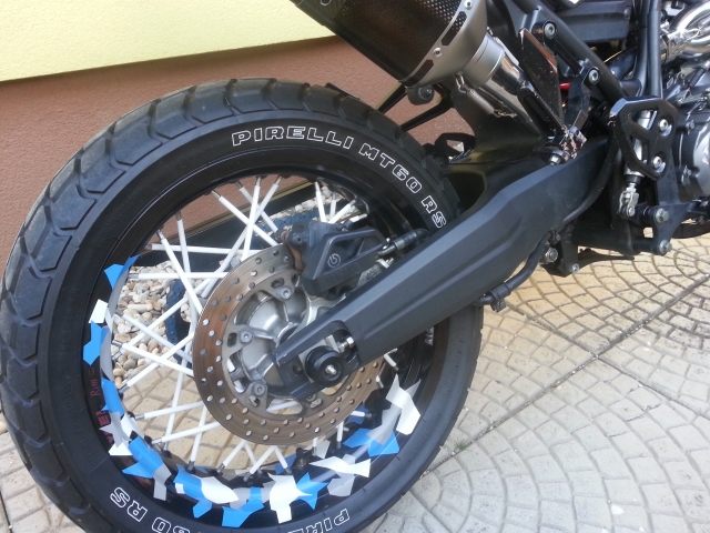

Die Alten Reifen - Continental Attack SM (fast Slicks) sind beim Driften draufgegangen, und da auch der vordere schon vier jahre alt war, hab ich mich mal für etwas Geländetauglicheres entschieden.
Pirelli MT60 R(S) Corsa. Bin bisher nur 100km Strasse gefahren, bin aber jetzt schon ziemlich überzeugt für einen preis unter 200€ für beide.
Neue Schläuche für die Reifen gabs auch, da die alten an den Ventilen schon einen Rostansatz zeigten. Der Hintere in 160er breite ist im Handel gar nicht einfach zu bekommen. Die breite kennen die wenigsten :( also wieder eine woche mehr auf die Bestellung warten müssen, da 8 Händler in meiner Umgebung den nicht Lagernd hatten.
Die Reifenschrift hab ich dann mit weissem Edding nachgezogen. Vorne Komplett ausgefüllt, hinten nur die Umrandung.
Damit die Speichen etwas bulliger wirken hab ich mich für Spoke Covers Entschieden. Sind nur längs eingeschnittene Kunststoffstäbe die quasi drübergestülpt werden.

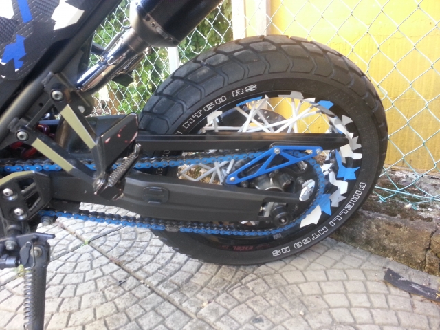

Einen neuen Antriebssatz mit Ruckdämpfern bekam sie nun auch. 14:46 Wheeliemachine :wix:
Dann gleich auch noch neue Radlager und Simmeringe :lol:

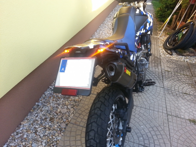

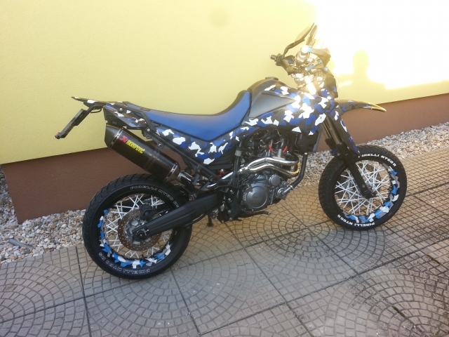

Und da mir vor kurzem erst meine geliebte 2in2 Akrapovic Titan Anlage gestohlen wurde, hab ich mich diesmal für eine 2in1 Carbon Hexagonal Anlage mit nur lächerlichen 4,2KG entschieden.
Das Endergebnis kann sich sehen lassen :twisted:
Meine XTX ist technisch nun fast wieder wie im Neuzustand und Pickerl bis nächstes Jahr hab ich Mängellos bestanden :lol:
Für mich ist die Saison allerdings vorbei :( mir wurde bis nächstes Jahr der Führerschein entzogen :evil:
Sowieso hab ich auch vor aus meiner Miesen gegend in Wien wegzuziehen, da der Auspuff nicht das erste war, das mir gestohlen wurde, und auch sonst gibt es hier nichts positives das mich hält.
Glücklicherweise haben meine Eltern am Land einen Garten in dem ich Schrauben kann und wo mir bestimmt nichts gestohlen wird :lol:
Diese Paranoia, dauernd aus dem Fenster schauen zu müssen halt ich nichtmehr aus.
Freundliche Grüße, Chris

cwimm95i hat geschrieben: Für mich ist die Saison allerdings vorbei :( mir wurde bis nächstes Jahr der Führerschein entzogen :evil:
Naja was man so zwischenden Zeilen liest scheinst du nicht der defensivste Fahrer zu sein und evtl. nicht ganz unschuldig daran.
Aber es is ja eh schon September. :mrgreen:
Kettenschloß gibt es nicht in blau?
Sieht irgendwie seltsam aus auf dem letzten Bild.

kettenschloss in blau war zu nieten. Hab aber ein clipschloss lieber, weil ich öfter mal die kette zum gründlichen reinigen und schmieren ausbaue. Ersatzkettenschloss ist immer im verbandspackerl mit dabei, so wie eine ersatzlampe.

Moin Moin, hab da mal ne Frage, wo hast du den Sitzbezug her? Habe mir gerade auch eine XT zu gelegt, in Orange, finde nur den original Bezug zum ....

#71 Beitrag von cwimm95i » 7. Sep 2016 12:25
Servus. Von einem griechischen ebay anbieter.
