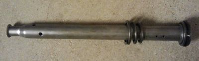

hier ein Bild vom Dämpferrohr incl. Besenstiel, mit welchem ich das Teil demontiert habe.
http://s7.directupload.net/images/120316/cmsqidyi.jpg
Warum funktioniert der Besenstiel?
Das Dämferrohr ist innen rund und hat einen Durchmesser von 18,5 mm
http://s7.directupload.net/images/120316/i8kioqh2.jpg
Der Besenstiel ist ebenfalls rund.
Wenn ich diesen nun mit dem Hammer ins Dämpferrohr kloppe, so gibt das Holz nach, da es weicher ist als der Stahl des Dämpferrohres ist.
Dadurch entsteht zwischen dem Besenstiel und dem Dämpferrohr Haftreibung (Kraftschluss).
Ist die Haftreibung größer als das Dremoment, welches zum lösen der Schraube benötigt wird, so lässt sich die Schraube rausdrehen.
Ist die Haftreibung kleiner, so dreht sich der Besenstiel im Dämpferrohr (Gleitreibung) und die Schraube geht nicht auf.
Mit einem Schlagschrauber kann man kurzzeitig ein sehr hohes Drehmoment erreichen, auf Grund der Massenträgheit geht die Schraube dann doch auf, obwohl die Haftreibung vom Besenstiel eigentlich zu gering ist.
Wie funktioniert das YAMAHA Werkzeug 1460?
(Meine Vermutung, wenn es jemand besser weis bitte erzählen!)
Das Werkzeug hat außen acht scharfkantige Kanten (also doch kein Vierkant) und ist aus einem harten Werkzeugstahl.
Sobald man das Werkzeug mit einigem Druck gegen das Dämpferrohr hält, so kerbt sich das harte Material des Werzeugs in das weichere des Dämpferrohres. Dadurch entsteht ein Kraftschluss zwischen Dämpferrohr und Werkzeug, die Schraube lässt sich lösen.
Das ist ungefähr so, als wenn Du deinen im Bild gezeigten "Eisenbahnervierkant" in ein Apfel steckst. Der Apfel ist weich und der Vierkant hart, der Apfel gibt nach und hat ein Loch in der Form des Vierkant, wenn du nun am Vierkant drehst, dreht sich auch der Apfel.
Was passiert wen ich einen Vierkant ins Dämpferrohr (rund) stecke der in etwa gleich hart ist wie der Stahl des Dämpferrohr und dazu noch abgerundete Kanten hat?
Kein Kraftschluss. das Dämpferrohr dreht auf dem Vierkant durch.
Nun kann man hergehen und den Vierkant mit dem Hammer ins Dämpferrohr schlagen.
Die Chance, das dabei irgendwas kaputt geht ist aus meiner sicht relativ groß.
Wer ist weicher und gibt nach?
Von daher bevorzuge ich die Besenstielvariante, bei der bin ich mir sicher das der Holzknüppel im Zweifelsfalle "nachgibt".
Ich werde ganz sicher keine Versuche mit selbstgebastelten Vierkantwerkzeugen unternehmen.
Ich möchte ganz einfach nicht, dass sich jemand, aus unwissenheit, die Dämpferrohre ruiniert und den Schrott dann wieder einbaut.
Intakte Bremsen und Fahrwerksteile sind die Lebesversicherung des Bikers!
Wenn man da nicht 100% sicher ist, wass man tut, sollte man besser die Finger weg lassen. oder sich in einer "Fachwerkstatt" rat holen.
!!!! Nicht jede Werstatt ist eine "Fachwerkstatt" !!!!!
