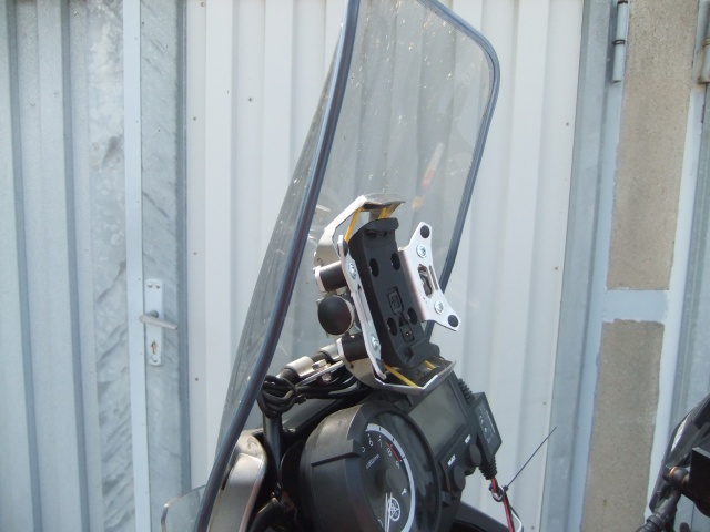

Schau Dir mal die Halterung von Paul2 an, vielleicht kannst Du Dich davon inspirieren lassen

Doppelt entkoppelt :) sieht echt gut aus.

Also lass dich von den Fotos inspirieren und bastel drauf los.

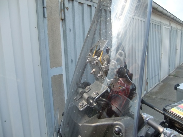

Mir war der Touratech-Bügel zu kostenintensiv, habe mir selbst einen Halter gebaut, die Schellen lagen noch in der Garage rum. Die Lösung hat sich schon 10.000Km bewährt bis runter nach Albanien.
Bei irgendeiner Motordrehzahl wird es wohl immer Resonanzen geben, dafür sind die Gummis da. Bisher - wie auch beim älterern Tourtech-Halter - haben die meine Navis überlebt.
Gruß Roland

#14 Beitrag von Stiffmasta » 10. Jan 2016 12:48
http://www.directupload.net/file/d/4229 ... ka_jpg.htm
Ich hab mir auch vor kurzen so etwas ähnliches wie TS-Treiber gebaut.
Roadbook wie GPS vibrieren nix, möchts nur noch bissl näher zusammenbringen und höher, seh so keine Warnleuchten :wink:
