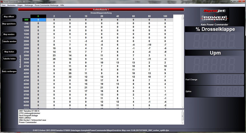

Servus zusammen!
Hab mir mal die Kenndaten der verschiedenen Mappings angeschaut. Habe die XTX ja gerade frisch gekauft und schaue momentan ob da noch bissl
was geht. Natürlich sollte man auf einen Prüfstand, aber da war die XT ja gerade erst beim Vorbesitzer und die haben das nicht so toll hinbekommen,
wie ich finde. Momentan fahre ich ein Mapping für Devil-Tüten und OTR-Krümmer das ich auch so nirgends finden konnte, damit läuft sie schon recht
ordentlich. Mit dem Mapping vom Prüfstand ruckelt sie untenrum wie blöde.
Momentan schwanke ich zwischen 514 oder 515 aufspielen, mal schauen.
412-514
European model Akrapovic CE Approved SP series slip ons DNA Stage 2 air filter k
412-515
European model Akrapovic SP Series open slip ons DNA Stage 2 air filter kit
Mein Setup:
2x LeoVince mit langen eatern
DNA Stage 2
K&N Filter
Schnorchel dran
O2 Optimizer
Power Commander III USB
Übersetzung 15-48
Klar gibt es Serienstreuung, dennoch gibt es vielleicht eine "Allerwelts"-Map die doch recht häufig gut funktioniert und die man mal ausprobiert haben sollte?!
Werft mir doch bitte mal eine Empfehlung an de Kopp...
P.S.: SuFu bemüht
Gruß Markus

Danke erstmal für die Antworten! Ich hab jetzt mal die 514 aufgespielt und fahr paar Tage damit.
Vielleicht modifiziere ich auch die vom Prüfstand und probier nochmal. Stehen ja doch einige weitere
Mappings zum testen zur Verfügung. Kennt jemand eine Seite wo es noch mehr Maps gibt?
Da hab ich nichts gefunden.

Nun, das momentane Wetter läßt ja nicht allzuviele Probefahrten zu, aber ich bin nochmal die Map vom Prüfstand gefahren...einfach ne Katastrophe...die Kleine stammelt und stottert sich in den unteren bis mittleren Drehzahlen eins zurecht und dann geht die Post ab. Untenrum mag sie gar kein Gas annehmen und läuft deutlich zu mager, KFR macht das mitschwimmen im Stadtverkehr unmöglich. Also wieder die 514er Map drauf, denn mit der war ich bisher am besten bedient. Wenn es das Wetter mal wieder zulässt, werde ich noch andere testen. Ich kann das nicht verstehen das so ein bekannter Laden einen solchen Müll auf den Power Commander dengelt...
